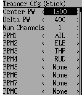

11.1.1. Modo Master¶
O modo Master é configurado selecionando “Canal” ou “Stick” no menu de seleção “PPM In” na seção: ref: model-setup. Pressionar “ENT” em “Stick” ou “Channel” mostrará as páginas “Trainer Cfg”. Os dois modos se comportam de maneira ligeiramente diferente:
** Stick **: No modo stick, cada canal de entrada é mapeado para um stick no transmissor master. Nesse modo, o aluno que estiver movendo o stick se comportará exatamente como se o instrutor o tivesse movido. Geralmente, ao usar esse modo, o transmissor do aluno passará diretamente a posição do stick (sem mixar) e o transmissor do instrutor fará toda a mixagem necessária.
** Canal **: neste modo, cada canal de entrada é mapeado para um canal de saída no transmissor do instrutor. Desta forma, o transmissor do aluno fara toda a mixagem necessária para controlar o modelo. Deve-se ter cuidado para garantir que o instrutor e os transmissores dos alunos sejam configurados de forma idêntica, caso contrário, o modelo pode não reagir bem ao alternar entre o controle do instrutor e do aluno.
Opções configuráveis nas duas páginas Trainer CFG:
- ** Center PW **: Define o tempo (em µsec) do pulso que o transmissor do aluno envia para demonstrar a posição central do servo. Se esse número não corresponder ao transmissor do aluno, os servos não serão centralizados
- ** Delta PW **: Define a largura do pulso (medido a partir do centro) enviada pelo transmissor do aluno para definir o diro máximo do servo. Se este valor estiver incorreto, os servos não atingirão o final de curso
- ** Treino Sw **: define o switch que permite ao aluno assumir o controle do modelo
- ** PPM1 … PPM8 **: define o mapeamento (canal ou entrada) do transmissor do aluno para o instrutor.
