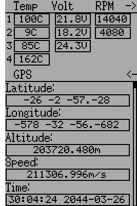

O protocolo DEVO é usado para manter a compatibilidade com os receptores / modelos Walkera DEVO. Este protocolo suporta até 12 canais. O protocolo DEVO suporta ligação automática e ligação manual. Se a ID Fixa for definida como “Nenhum”, o transmissor tentará se Bindar automaticamente ao receptor toda vez que for ligado. Se um valor for definido para ID fixa, o receptor deve receber o Bind manualmente uma única vez usando o botão “Bind”, após o qual ele deve permanecer vinculado. Observe que o ID fixo é apenas parte do procedimento de Bind. Dois transmissores com o mesmo ID não podem controlar o mesmo modelo.
O protocolo DEVO também suporta a ativação/desativação do recurso de telemetria. Esta opção é acessada pressionando a caixa de rotação do protocolo quando DEVO é mostrado. As opções são Std (formato padrão), X350 (formato Walkera QR-X350) e Desligado.
Os campos a seguir estão disponíveis na Telemetria Devo. Observe que nem todos os modelos / receptores relatam todos os campos e que alguns campos exigem módulos extras para serem ativados.
- ** Temp1 / 2/3/4 **: leituras de temperatura. Estes podem ser valores de bateria, motor ou ambiente
- ** Volt1 / 2/3 **: Leituras de tensão para bateria do receptor e baterias externas
- ** RPM1 / 2 **: valores de RPM do motor / motor
- ** Dados GPS **: Posição atual, velocidade e altitude com o módulo GPS
