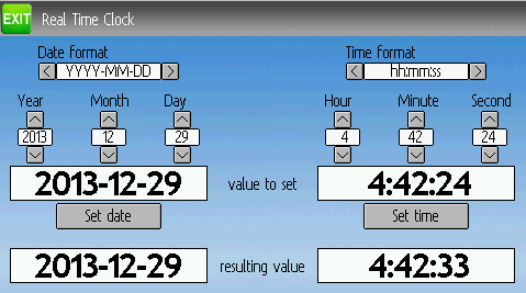

Relógio (Somente Devo12): Definir a hora e data atual

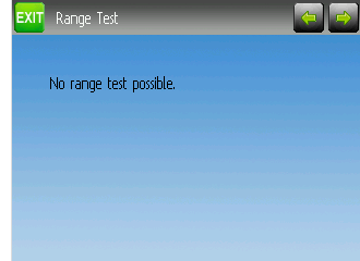

7.6. Teste de Alcance¶
É recomendável que você teste um novo modelo antes de voar pela primeira vez, para verificar se será possível controlar o modelo em distâncias normais de vôo. Em alguns clubes, isso é necessário como medida de segurança. A página de teste de intervalo permite isso Quando a página de teste de alcance for aberta, pressione o botão “Start test” para iniciar o teste de intervalo. Os antigos e novos níveis de potência serão exibidos. O procedimento padrão é caminhar cerca de 30 metros e verificar se você ainda tem o controle da aeronave. Você pode então pressionar o botão ‘Stop test’ para finalizar o teste de alcance e restaurar o nível de potência de rádio configurado. Pressionar o botão “Ext” para sair da página também restaurará o nível de energia. O alcance do rádio será reduzido pela raiz quadrada da mudança no nível de potência. Então, passar de 100mW para 100uW representa uma mudança de potência de aproximadamente 1000, ou uma redução de faixa de um fator de pouco mais de 30. Portanto, o teste de alcance normal de 30 metros indicaria que você deveria poder controlar o modelo para 900 metros. O módulo RF instalado usado para o modelo atual deve ter um PA. Se esse não for o caso, ou o nível de energia escolhido para o modelo já estiver no valor mínimo, uma mensagem para esse efeito será exibida. |
