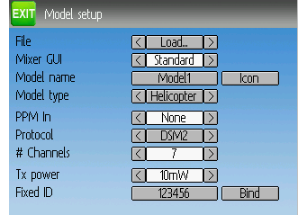

8.1. Config Modèle ( Réglages standard et expert)¶
La page modèle fournit diverses options de configuration.
Fichier: Permet de charger un nouveau modèle, de copier le modèle courant sur un autre modèle, de remettre à zéro la configuration (toute la configuration est perdue )ou de charger un gabarit (voir “ gabarits prédéfinis”). Notez que le changement de modèle peut provoquer l’affichage d’un message de sécurité. (voir :ref:`Système de sécurité).
Réglages: Définit quel mode de réglage et d’interface graphique sera utilisé pour ce modèle. Le mode Expert est le mode par défaut de Deviaition. Le mode standard n’est disponible que pour les hélicoptères et ressemble plus à celui d’origine.
Le mode de réglage standard est destiné aux hélicoptères à pas collectif avec barre de Bell. Il inclut des fonctions spécifiques qui ne sont pas nécessaires aux autres aéronefs et possiblement des fonctions nécessaires à un contrôle correct des autres aéronefs. Un hélicoptère à pas collectif sans barre de Bell pourrait utiliser quelques unes des caractéristiques du réglage standard, il n’en a pas besoin et certaines fonctionnalités pourraient lui manquer. On vous recommande fortement d’utiliser les possibilités du réglage expert pour tous les aéronefs sauf les hélicoptères à pas collectif.
Note : Si vous passez du réglage expert au réglage standard, toutes les données pourraient être perdues. Vos données seront préservées si vous passez du mode standard au mode expert.
Nom Modèle: Entrez le nom du modèle. Utilisez les flèche haut, bas, droite et gauche puis ENT pour sélectionner chaque caractère.
Icône: Choissez l’icône pour le modèle. Des icônes complémentaires peuvent être installés. (see USB et système de fichiers).
Type Modèle: Détermine le type du modèle. Les options sont Avion, Hélicoptère et Multirotor. Les hélicoptères ont une page d’options supplémentaire à laquelle on accède en cliquant sur le type de modèle. Les options de plateau cyclique sont identiques à celles de la configuration du plateau.
Si vous changez de type de modèle à partir d’hélicoptère, le type de réglage passera automatiquement à Expert , parce que le mode de réglage standard ne s’applique qu’aux hélicoptères.
Transmitter Power: Specify the radio output power (when applicable). The valid power settings depend on the radio used by the selected protocol.
CYRF6936, CC2500, MULTIMOD | 100µW, 300µW, 1mW, 3mW, 10mW, 30mW, 100mW, 150mW |
A7105 | 100µW, 300µW, 1mW, 3mW, 10mW, 30mW, 100mW |
NRF24L01 | 1mW, 6mW, 25mW, 100mW |
R9M (PXX protocol) | 10/25mW, 100/25mW, 500/500, Auto/200 (FCC/EU) |
When changing the protocol in a model the power level will be set to the maximum for the radio used by the new protocol. Best to choose protocol first, then set Tx power.
PPM In: Permet à des entrées par le port DSC d’abord pour contrôler des matériels externes comme des moteurs de caméra d’un “head tracker”. Il peut aussi être utilisé pour faire fonctionner un émetteur en Maitre dans une configuration d’écolage. Les options possibles sont Canaux, Stick et Extend
les modes Stick - Manche - , et Canaux sont utilisés pour l’écolage et on trouvera la documentation dans le chapigre :ref:Mise en place d’un écolage”. Le mode Extend - Etendu - est utilisé pour le FPV ou la mise ne place d’une entrée externe et on trouvera la documentation à :ref:`Installation d’un FPV”.
Protocole: Fixe le type de récepteur utilisé. Notez que certains protocoles ont des options additionnelles accessibles en cliquant sur cette entrée si elle est active. Voir la section protocoles pour plus de renseignements sur des protocoles spécifiques. Notez qu’un changement de protocole désactivera tout protocole acfif et affectera tout modèle actif. Pour activer le protocole nouvellement choisi, utiliser le bouton Appairer décrit ci dessous.
Appairer/Re-init: Selon le protocole et l’assignation d’une ID fixe, l’émetteur peut s’appairer avec le modèle à l’allumage ou peut nécessiter d’être appairé manuellement après. Voir la section protocoles pour plus de renseignements sur des protocoles spécifiques. Si le protocole n’accepte pas l’appairage, la case affichera ‘Re-Init’, et peut être utilisée pour changer de protocole sans éteindre et rallumer l’émetteur.
ID fixe l’ID fixe est un code unique qui assure que l’émetteur s’appairera uniquement à un modèle spécifique. C’est pratique pour garantir que l’émetteur n’est pas accidentellement appairé à un mauvais modèle.
Nbr canaux: Définit le nombre de canaux à transmettre ( le nombre maximum de canaux dépend du protocole sélectionné).

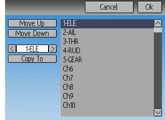

8.2.1. Réordonnancement des canaux¶
La page de réordonnancement des canaux permet de déplacer les définitions de mixers ou de recopier des configurations de canaux. Notez que les valeurs affichées représentent l’ordre initial des canaux. Chaque fois que la page est chargée, les canaux seront ordonnés séquentiellement selon l’état courant.

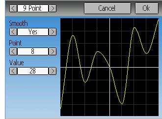

8.2.10. Edition de courbe¶
On accède à l’éditeur de courbe soit en appuyant sur le graphique soit en appuyant sur la boite de sélection de courbe si elle est sélectionnable. Les types de courbes 1 à 1 et fixe ne sont pas modifiables et la boite de choix n’est pas cliquable.
L’editeur de courbe diffère selon le type de courbe à modifier. Il n’est pas possible de changer le type de courbe dans l’éditeur (toutefois il est possible de changer le nombre de points pour une courbe multi-points). On peut définir les valeurs en utilisant les boites de sélection ou en touchant le graphique
pour les courbes Min/Max, 0/Max, >0, <0, and ValAbs, on peut fixer le point de transition sur l’axe des x. Une valeur de “0” sera symétrique sur l’axe des y, et des valeurs positives ou négatives bougeront le point central en conséquence.
Pour les courbes de type exponentielle EXP , il est possible de configurer indépendamment la courbure pour les valeurs d’entrée négatives et celle pour les valeurs positives.
Pour les courbes de type Zone inerte [Deadband] on peut régler la largeur de cette zone indépendamment pour les valeurs d’entrée négatives et celle pour les valeurs positives.
Pour les courbes de type “Multi-points”, chaque point peut-être fixé individuellement. On sélectionne d’abord le numéro du point puis sa valeur. Le nombre minimum est 3 et le maximum 13. En activant “Smooth” [Lisse] un lissage sera appliqué plutôt que les points soient reliés par des lignes droites.

8.8.6. Courbe de gaz¶
La page de courbe de gaz permet de définir une courbe linéaire par segments pour le canal des gaz. Des courbes différentes peuvent être définies pour chaque mode de vol. la valeur de chaque point peut être définie par interpolation des points proches de lui.
8.8.7. Courbe de pas¶
La page de courbe de gaz permet de définir une courbe linéaire par segments pour le canal de pas collectif. Des courbes différentes peuvent être définies pour chaque mode de vol ou en Maintien gaz. La valeur de chaque point peut être définie par interpolation des points proches de lui.
