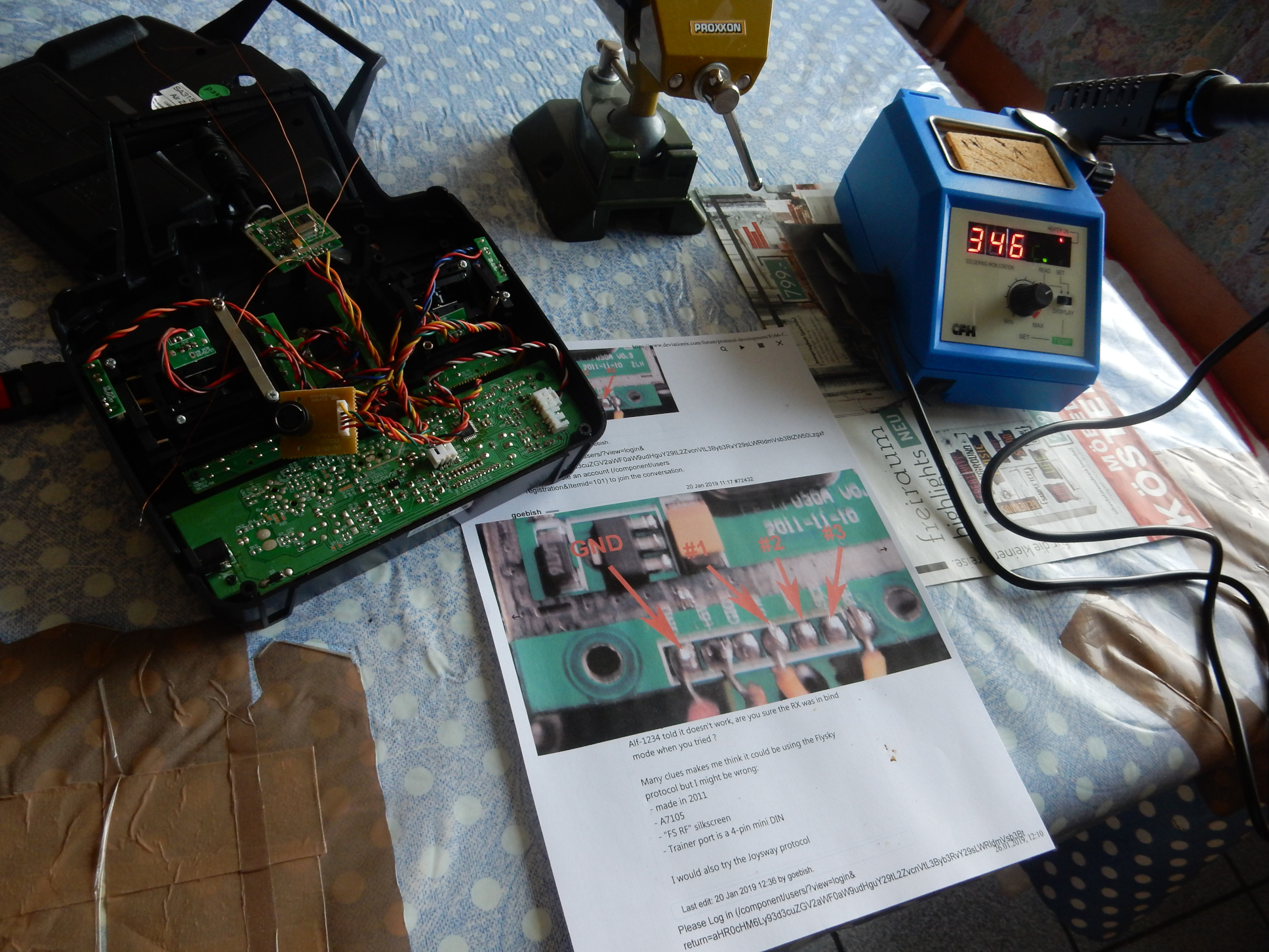

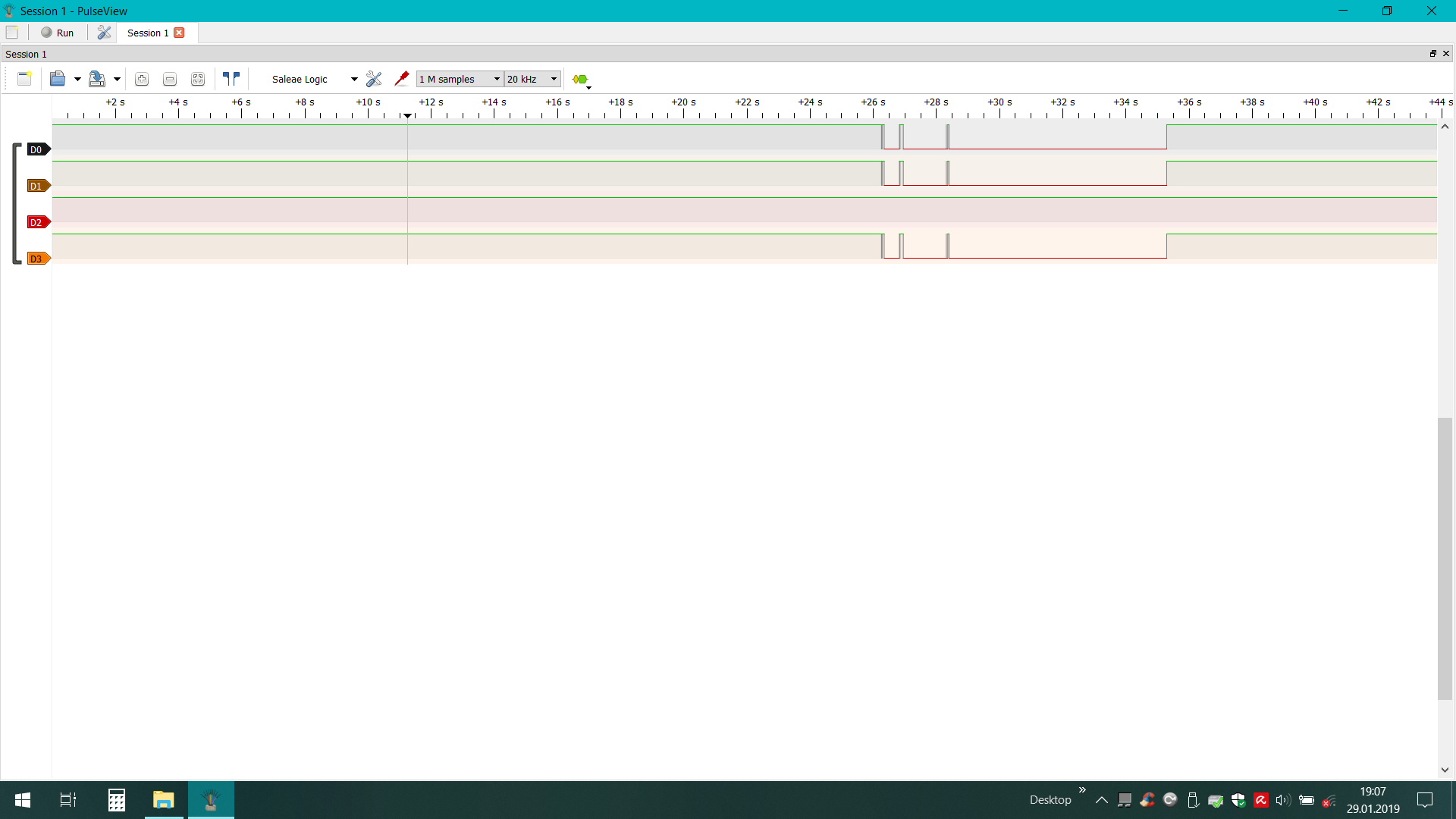

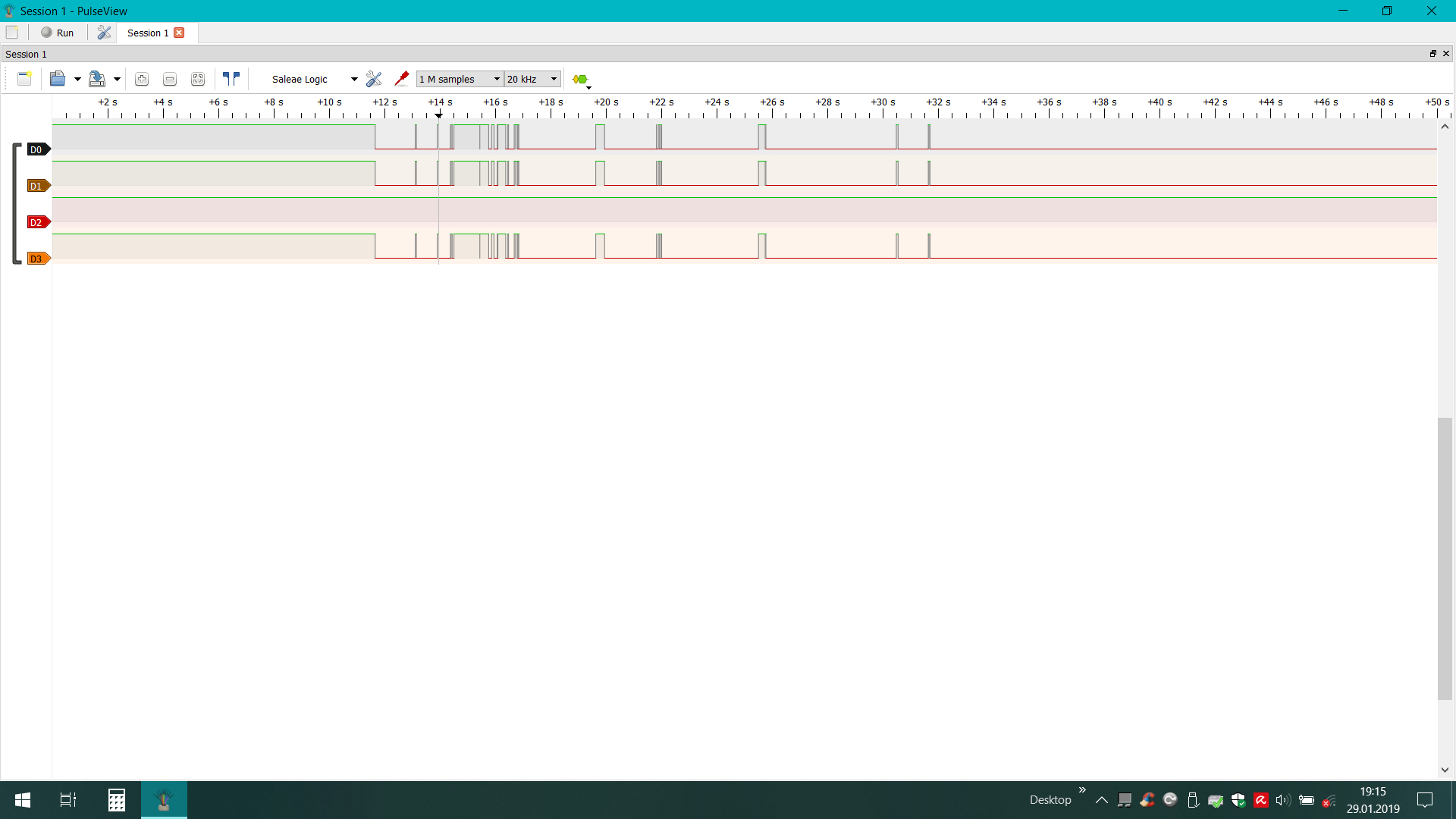

29 Jan 2019 18:27 #72615
by Alf-1234
Replied by Alf-1234 on topic FHSS

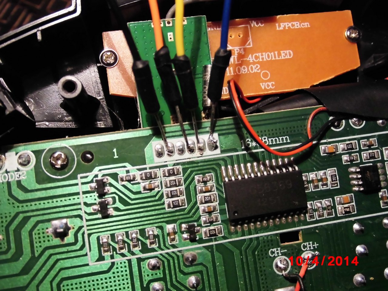

So, ich habe heute abens mal ein wenig gelötet und mit dem Logik Analyser die Daten vom Carson Sender ausgelesen.
Ich hoffe, das ich das richtig gemacht habe. Wenn nicht, wird das neu gemacht.
Ich habe die Datei auch gespeichert. Wo muss ich die bitte hochladen?
Ich hoffe, das man mit den Bildern etwas anfangen kann.

30 Jan 2019 20:46 #72628
by Alf-1234
Hallo
Darf ich mal fragen, ob sich einer schon mal die 2 Bilder angeschaut hat und mir sagen kann, ob ich das so richtig gemacht habe?
Wenn nicht, bitte melden.
Es ist das erste Mal, das ich an einem Sender Kabel angelötet habe und den SPI Bus ausgelesen habe.
Hello
May I ask if anyone has ever looked at the 2 pictures and can tell me if I did it right?
If not, please report.
It's the first time I've soldered cables to a transmitter and read out the SPI bus.
Hello

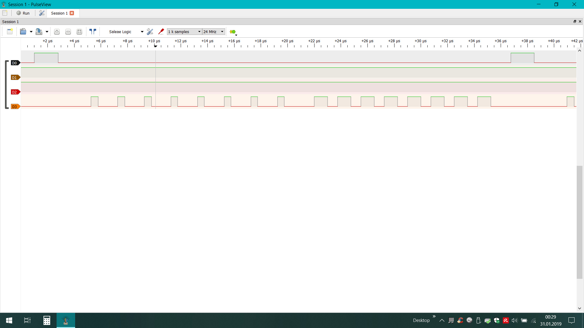

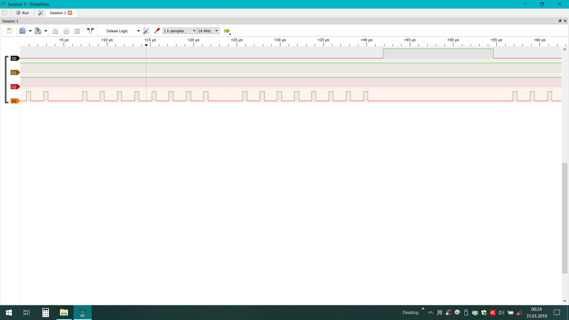

30 Jan 2019 22:00 #72633
by Alf-1234
Ok. das habe ich verstanden.
Ich soll statt 20 kHz 20 Mhz nehmen.
Muss ich während der Messung des SPI Blocks auch den Sender einschalten und dann die Steuerknüpel bewegen?
Oder kann der Sender ausgesachaltet bleiben??
Sorry, wenn ich frage.
OK. I understood that.
I should take 20 MHz instead of 20 kHz.
Do I have to switch on the transmitter during the measurement of the SPI block and then move the control knob?
Or can the transmitter stay out?
Sorry, if I ask.
Sorry, if I ask.

30 Jan 2019 23:44 - 31 Jan 2019 00:10 #72636
by goebish
Replied by goebish on topic FHSS
You can use 16 or 24 MHz, that's fine.
Seems SCK (D3) and SCS (D0) signals are there, but SWIO is missing, bad connection ?
Can you capture with this software instead of pulseview and share the result with dropbox or google drive ? (don't upload big files to the forum)
downloads.saleae.com/logic/1.2.18/Logic%20Setup%201.2.18.exe

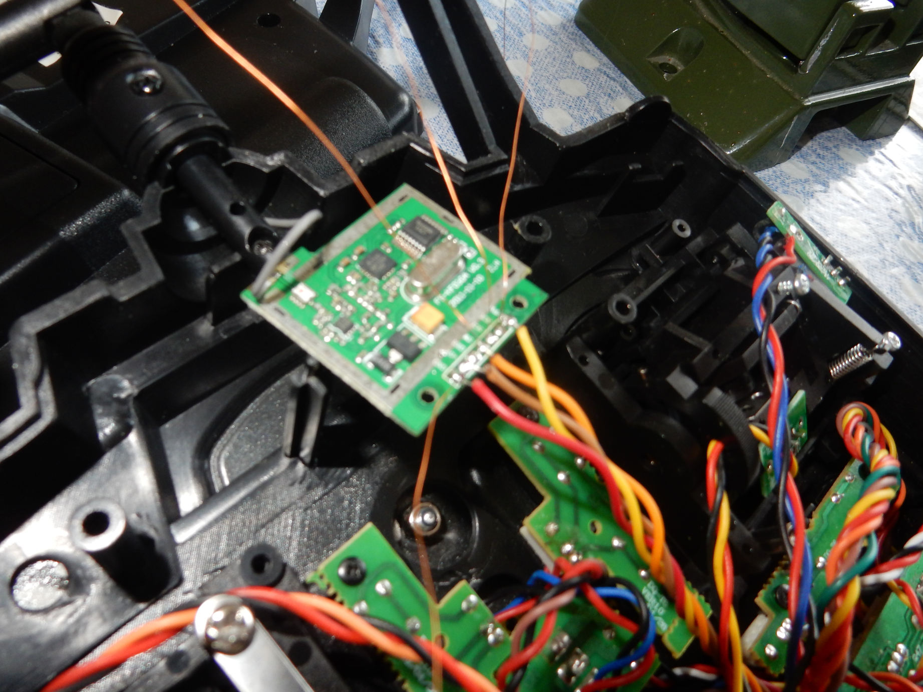

31 Jan 2019 10:26 #72643
by Alf-1234
DANKE, für die Info.
Sorry, aber kann es sein, das ich beim Löten des Kupferlackdrahts an dem Sender aus Unkenntnis oder Unwissenheit etwas falsch gelötet habe?
Wie schon gesagt ist das der erste Sender, wo ich so etwas mache.
Muss ich jetzt den Draht wieder ablöten und neu anlöten?
Welcher Anschluss geht denn jetzt nicht, 1 oder 2 oder 3??
Leider wieder viele Anfängerfragen.
Für Hilfe wäre ich dankbar.
Die andere Software werde ich mir mal anschauen.
Was kann die besser oder was macht die anders?
Thanks for the information.
Sorry, but is it possible that I soldered something wrong while soldering the copper enamel wire to the transmitter out of ignorance or ignorance?
As I said, this is the first station where I do that.
Do I have to unsolder and re-solder the wire now?
Which connection does not work now, 1 or 2 or 3 ??
Unfortunately again many beginner questions.
For help, I would be grateful.
I'll take a look at the other software.
What can it do better or what does it do differently?

31 Jan 2019 13:39 - 31 Jan 2019 14:43 #72646
by goebish
I would resolder the wire that goes to the SW pad. Don't you have silicone (preferred) or standard wires ? I hate enameled wire
I prefer Saleae logic because I've some scripts to decode A7105 instructions from its output.
