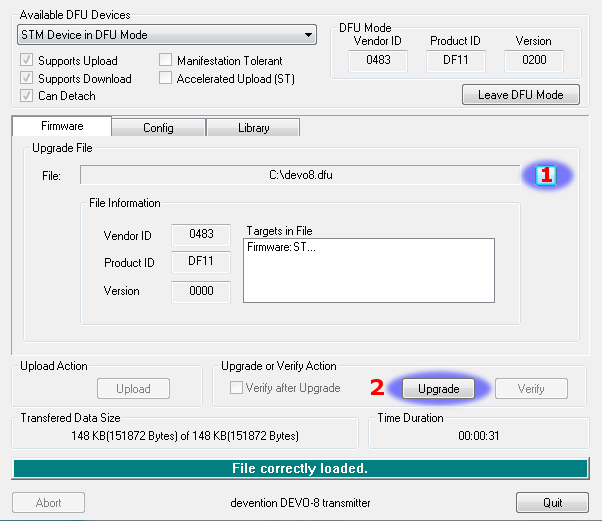

2.2. DFU Installation mit Walkera DfuSe¶
Die Installation von Deviation mittels des Walkera DfuSe Tool erfolgt genauso wie die Aktualisierung der Walkera Devention Firmware. Deviation überschreibt NICHT die auf dem Sender gespeicherten Walkera Modelle. Auch wenn Deviation nicht auf diese zugreifen kann, bleiben sie auf dem Sender erhalten, sollte es jemals erforderlich sein wieder die Walkera Firmware zu installieren.
HINWEIS: Aufgrund von Speicherbeschränkungen von Devo7e, Devo F12E und Devo F7 gehen die originalen Modelle beim Wechsel zu Deviation verloren.
Unzip the firmware file that you downloaded earlier. Plug the transmitter into the PC via USB, and turn on the transmitter while holding ‘EXT’ to enter programming mode.
Einige Benutzer hatten bei der Benutzung dieses Tools über Kompatibilitätsprobleme mit Windows™ und/oder den USB-Anschlüssen berichtet. Wenn DfuSe Ihren Sender nicht erkennt, versuchen Sie alle USB-Geräte zu entfernen und Ihren PC, mit nur dem Sender angeschlossen, neu zu starten.
Wenn Ihr Sender richtig verbunden ist, wird unter ‚Available DFU Devices‘. ein ‚STM Device in DFU Mode‘ angezeigt. Ansonsten bleibt dieses Feld leer.
- Drücken Sie den ‚…‘ Knopf und wählen Sie die deviation-devoXX-vx.y.z.dfu-Datei im Hauptverzeichnis der zuvor entpackten ZIP-Datei zur Installation aus.
- Wählen Sie ‚Upgrade‘ um die Firmware zu installieren. Dieses Feld ist nicht anwählbar, falls Ihr Sender nicht erkannt wurde. Wählen Sie NICHT ‚Upload‘, da dies die du-Datei auf Ihrem PC zerstört.
Schalten Sie den Sender aus und dann mit gedrückter ‚ENT‘-Taste wieder ein. Es sollte das USB-Logo auf dem Display zu sehen sein. Wenn dies eine Erstinstallation von Deviation ist, sollte der PC Sie zum Formatieren eines Laufwerks auffordern. Formatieren Sie es mit den Voreinstellungen.

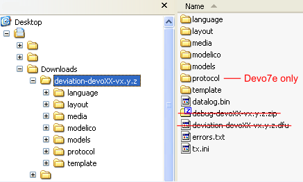

2.3. Aktualisierung des Dateisystems über USB¶
Aktivieren Sie den USB Modus nicht auf einer Devo F7 oder F12E, da das Dateisystem nicht vom Rechner aus verfügbar ist, sondern über den ‚File Manager‘ Reiter in Deviation Uploader verwaltet werden muss. Sollten Sie Ihn dennoch aktivieren, können Sie lediglich das Laufwerk formatieren, was Ihre Installation zerstören wird.
Öffnen Sie den ausgepackten Ordner und kopieren alle Dateien und Verzeichnisse in diesem Ordner auf das USB-Laufwerk des Senders direkt ins Hauptverzeichnis. Zu Details der Verzeichnisstruktur siehe Abschnitt USB & Dateisystem. Die Dateien mit der Endung ‚.zip‘ und ‚.dfu‘ müssen nicht mit kopiert werden.
Wenn Sie von einer früheren Deviation Version aktualisieren, überschreiben Sie bitte nicht die Dateien ‚tx.ini‘ und ‚hardware.ini‘ oder das Verzeichnis ‚models‘. Optional können Sie das Verzeichnis ‚models‘ mit Ausnahme der aktuell konfigurierten Modelle kopieren. Dieser letzte Schritt stellt sicher, dass neu erzeugte Modelle auch die neuesten Voreinstellungen gesetzt bekommen. Falls die ‚tx.ini‘ überschrieben wurde, müssen Sie die Kalibrierung der Knüppel wiederholen und alle Sendereinstellungen neu vornehmen.
