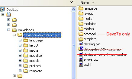

打开从 zip 文件中提取的文件夹,将此文件夹中所有的文件复制到遥控器USB 驱动器的根目录。文件系统的详细信息请参阅 USB 和文件系统。类型为 “zip”,和“dfu”的文件不需要复制。
如果你是从旧版本升级的,不需要升级“tx.ini”和“hardware.ini”文件或者 “models”文件夹。或者,将“models”文件夹中除了已经配置好的模型文件 之外的模型复制到遥控器。最后一步将确保最后选择了新创建的模型。如果 “tx.ini”文件覆盖,必须重复校准和设置重置。
