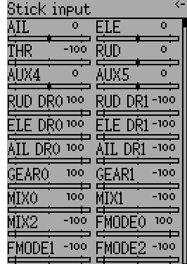

8.3. 输入监控¶
摇杆输入界面显示了摇杆当前位置对应的值。显示的值是总范围的百分比, 比例从-100%到+ 100%。
注意:Devo7e只支持AIL, ELE, THR, RUD, HOLD0, HOLD1, FMOD0和FMOD1。
